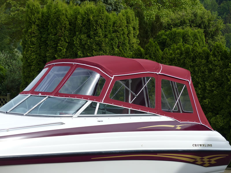

Verdeck mit Edelstahlgestänge für Crownline 266 CCR
inkl. separaten Verdeckteilen mit Fliegengitter

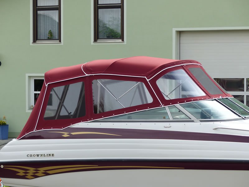

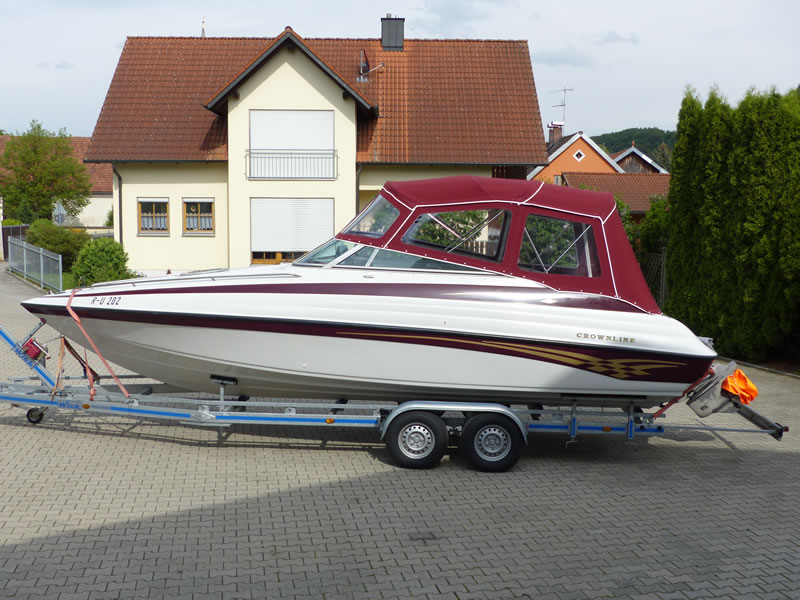

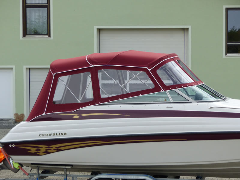

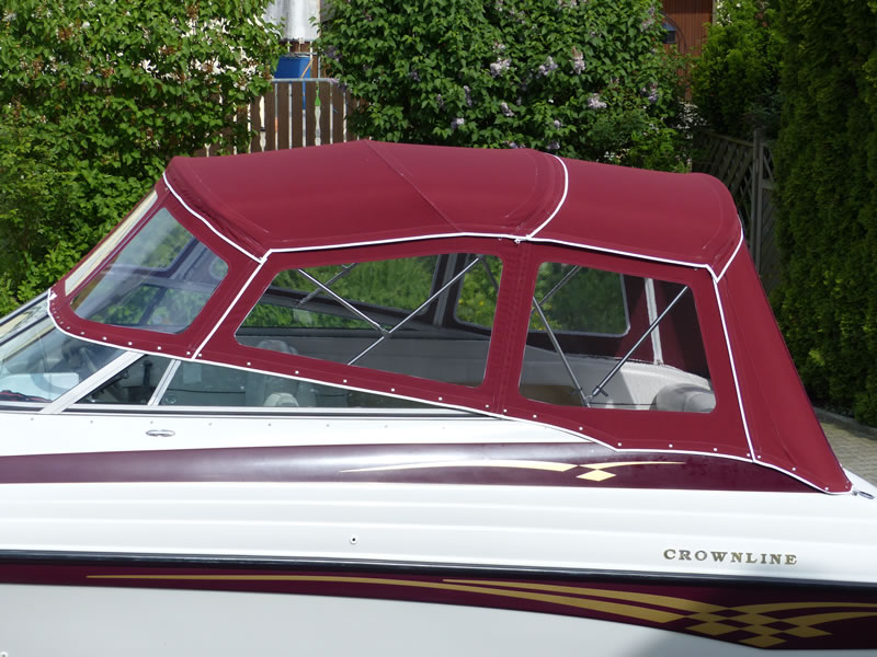

Hi zusammen,
hier Bilder von einem Verdeck für eine Crownline 266 CCR, für das wir auch gleich das dazu passende Gestänge aus Edelstahl angefertigt haben.
Kundenwunsch war ein guter Kompromiss zwischen einer sportlichen Optik bei gleichzeitig sehr gutem nschutz in Kroatien.
Das Verdeck hat den ganz klassischen Aufbau eines Verdecks mit vier Gestängebügel:
  • alle Verdeckteile lassen sich einzeln wegnehmen
  • Oberteile als Bimini nutzbar
  • Verdeckvorderteil mit drei Reißverschlüssen ans Oberteil angebunden
  • drei separate Verdeckteile mit Fliegengitter statt Scheibenmaterial
  • Verdeckhinterteil auf Kundenwunsch asymmetrisch geteilt
  • die Ecken der Verdeckscheiben wurden gerundet
  • innen Klett an den Scheiben für die Beschattungen angenäht
  • Stehhöhe ca. 1,85m-1,95m unter dem Verdeck
  • verwendeter Verdeckstoff: Yachtmaster Premium rot, genäht mit Gore Tenara
Die Anschlagpunkte des alten Gestänges wurden weiter verwendet, damit die vorhandene Persenning (bzw. deren Ausschnitte) auch weiter passen.

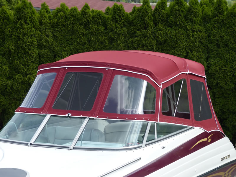

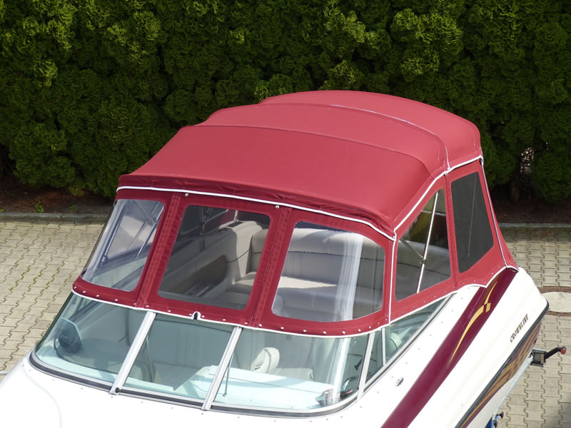

Das Verdeckvorderteil besteht aus drei Einzelteilen - jede Scheibe kann einzeln rausgenommen werden (wird auch für das Fliegengitter benötigt).

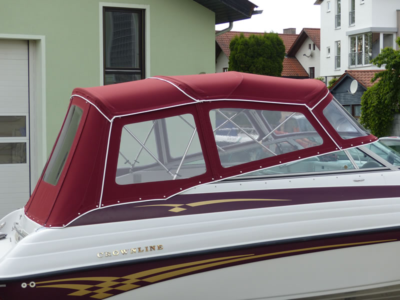

Die Crownline 266 CCR hat hinten eine durchgehende Liegefläche.
Bei solchen Booten würden wir normalerweise keine separat hochrollbare Tür einarbeiten (man hätte also links und rechts zwei Stichreißverschlüsse zum Hochrollen).
Da die Kunden hinten aber in der Sitzgruppe geschützt sitzen und trotzdem schnell rauskönnen wollen, haben wir links die separat hochrollbare Tür gemacht.

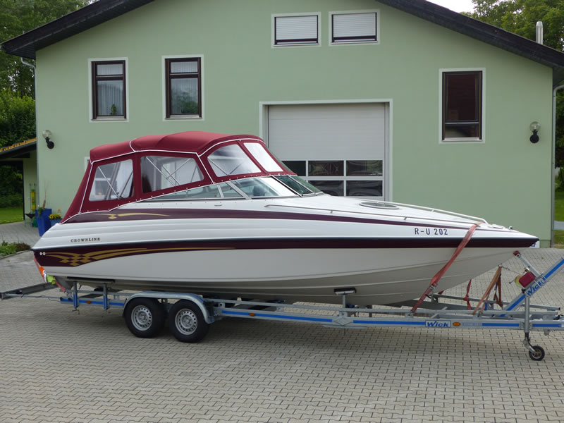

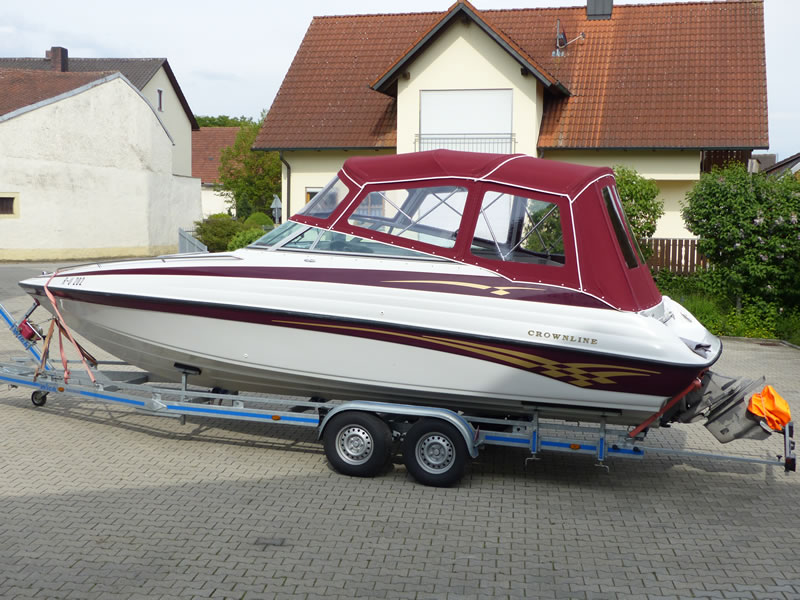

Hier kann man die Kontur des gesamten Verdecks noch einmal recht gut aus der Ferne sehen.

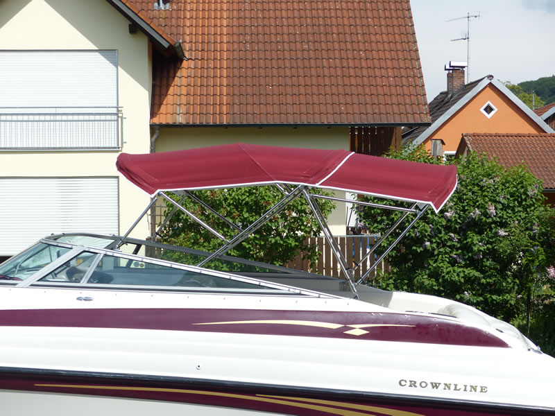

Das Bimini vom Verdeck

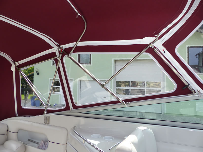

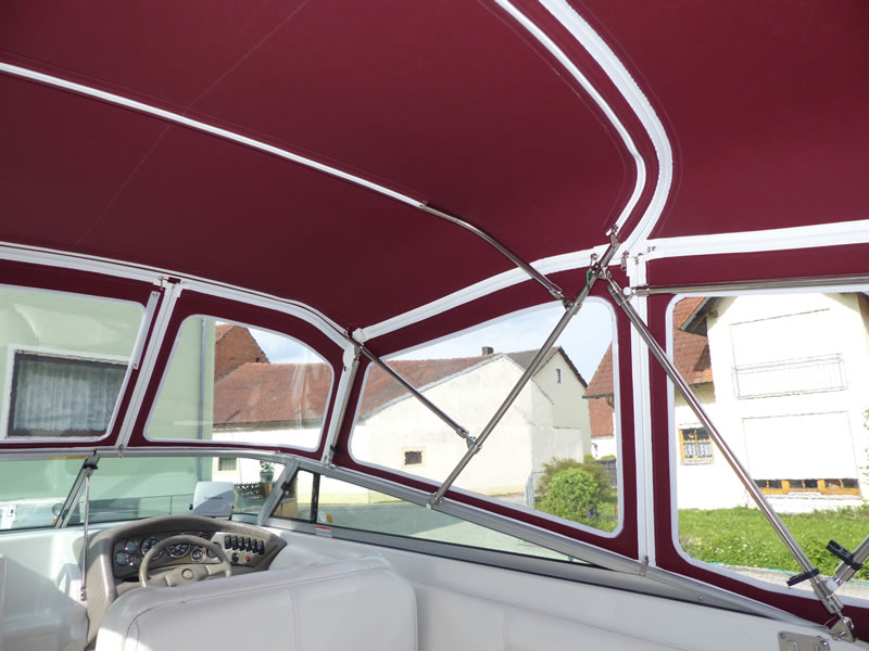

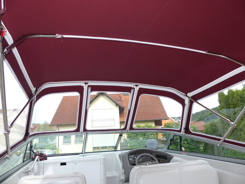

Hier noch ein paar Innenansichten vom Verdeck / Verarbeitung.
Man kann z.B. recht gut die drei Reißverschlüsse erkennen, mit denen das Vorderteil ans Oberteil angeschlossen ist.

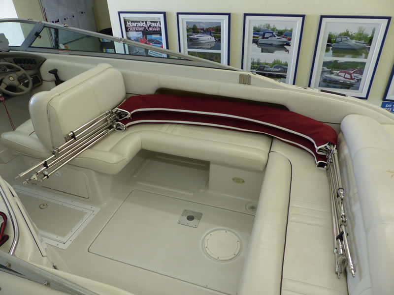

Für den Transport passt das Gestänge hinten wunderbar auf die Sitzbank.
Der Aufbau vom gesamten Gestänge - nach vorne wurde es zusätzlich fest auf den Scheibenrahmen abgestützt.
So spart man sich die normalerweise verwendeten Gurte und es lässt sich deutlich einfacher aufbauen bzw. die Spannung in das Oberteil geben.
