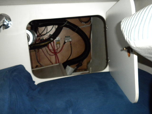

Im Inneren des Bootes befindet sich eine komplette Batterie Anlage .... insgesamt 4 Stueck ..... die beiden ersten Service die beiden letzten sind mit Motorbatterien bezeichnet .
Wie kann ich jetzt feststellen welche kaputt sind ? Ausbauen und in eine Werkstatt bringen ? Ich bin absoluter Laie ...
Hife Hilfe Hilfe
Alt 05.07.2010, 22:47
Die zwei mit der Aufschrift Exide sind höchstwahrscheinlich die Starterbatterien,
die Vetus werden die Verraucherbatterien sein oder als Service bezeichneten.
Man sieht auch dass die Starterbatterien ein dickes Kabel im Vergleich zu den Verbraucherbatterien haben

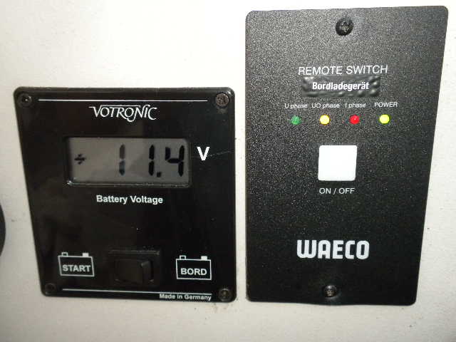

Ich glaube das Problem ist geloest .... es scheint das Ladegeraet war ausgeschaltet ... ich dachte ist nur ein Kontrollgeraet scheint aber scheinbar das Ein-Aus Modul zu sein ....
ich habe natuerlich auch Solar so merkt man das nicht gleich ....
Bitte meine Vermutung bestaetigen !
Alt 06.07.2010, 08:30
Beiträge: 4.215
Thanks: 3.209
Das ist das Display ....

Morgen Goran,
eigentlich muesste so etwas automatisch laden ,
wenn der sogenannte Landanschluss angeschlossen wird .
zur Ueberprufeung der Funktionen Ein Aus ....
