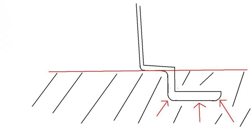

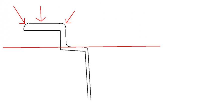

Alt 21.02.2009, 19:57
Schau mal, evtl. kann ich es so erklären
hier am fertigen Schnittmodell sieht man die benötigten RAdien, alle Pfeile zeigen auf das so eben erledigte, nocg einen als Aussenkante und dann ist der erste Satz fertig, danach ( Rote Linie) kommt der Aufsatz aus Modelliermasse damit ich erst gerade und dann schräg werde wegen Rumpfform
Ich weiß doof zu erklären, aber ich muss die ganze Zeit in der Negativform denken

  #597
Alt 21.02.2009, 20:01
Jetzt kann man es besser verstehen, habs Bild gedreht und die Platte gestrichelt
Die Eckigen Linien deuten nur auf das LAminat hin,

  #599
Alt 21.02.2009, 20:13
Schon verstanden
ich nur Bahnhof
  #600
Alt 21.02.2009, 21:43
ich nur Bahnhof
Ich mache zur zeit nur die Form für den Rand den man am Bootsdeck sehen wird, erst wnen ich anfange den Aufsatz zu modellieren und auf die TAfel zu kleben gehts in die Tiefe des KAstens
