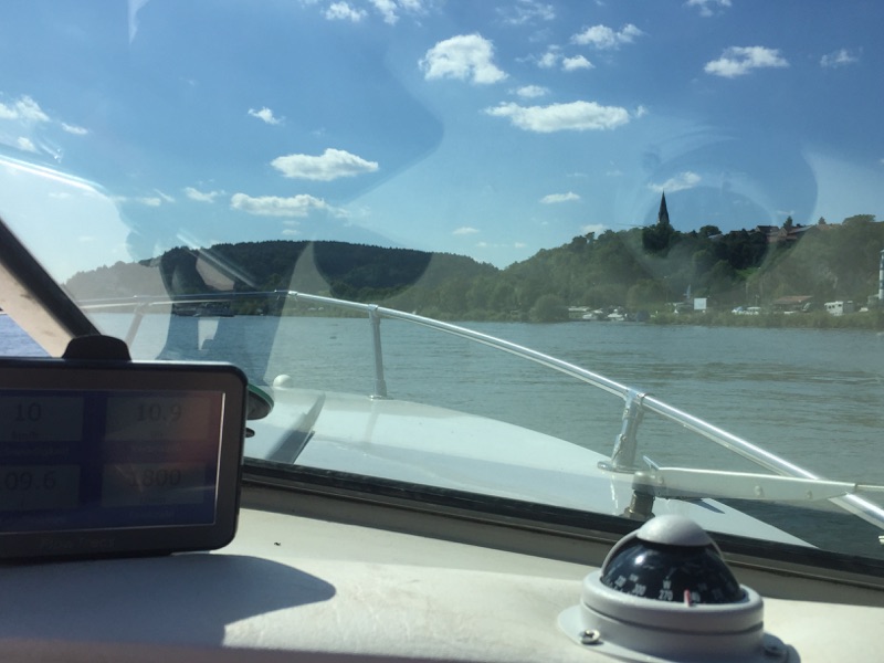

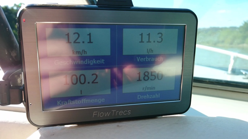

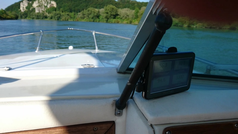

So wie versprochen habe ich ml ein paar Bilder herausgesucht oder aus Videos extrahiert. Sind alle recht aktuell und am Mittwoch 17.08. entstanden, bei voller und sowohl mit Bimini, als auch ohne...

Es handelt sich prinzipiell um einen Pocket-PC mit Windows CE und mattem Display.
Also wenn man einigermaßen senkrecht darauf schaut ist das Ablesen kein Problem. Den genauen Betrachtungswinkel kann ich nicht sagen, aber so viel:
Wenn ich während der Fahrt stehe kann ich nichts sehen. Gehe ich leicht und die Hocke, dann reicht es auch bei voller neinstrahlung um die großen Zahlen abzulesen.
