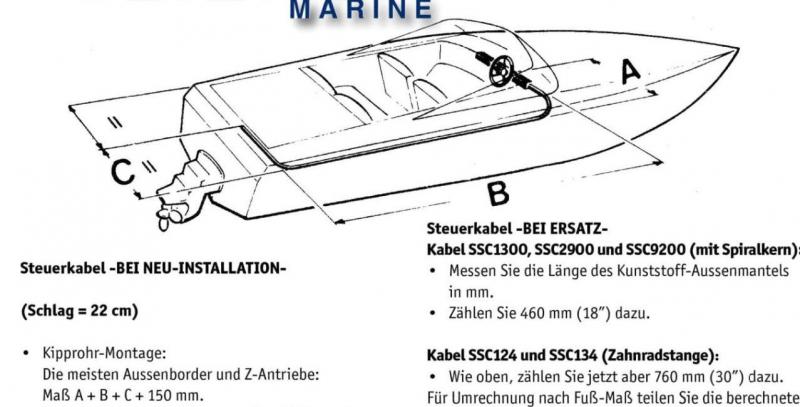

Wichtig ist das die Kabellänge passt. Ein einzelnes Kabel kann fast soviel kosten wie die komplette Lenkung und die Lenkung sollte zur Motorleistung passen.
Genau
ich frage mich ob diese Formel (A+B+C+150mm) gilt für alle Kabel egal welche Marke oder je nach Hersteller sit anders
