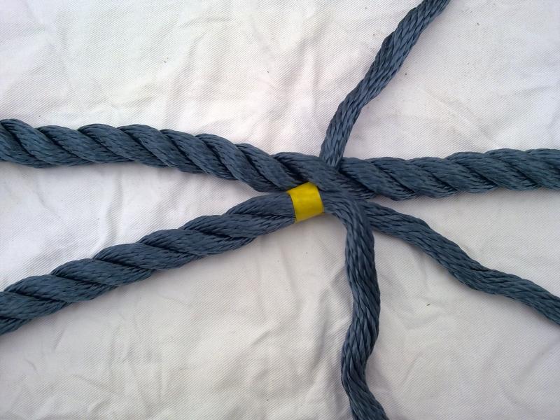

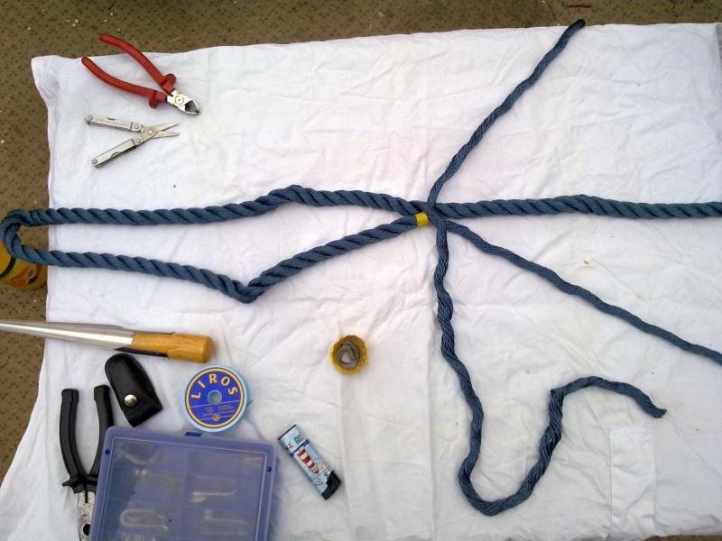

Das wichtigste ist der Anfang.
Man legt also die aufgedröselten Kardeele wie oben über das Seil.
Das mittlere steckt man gegen den Schlag durch.
Wichtig ist jetzt, das linke aufgedröselte Kardeel durch das Seilkardeel links vom Ersten zu stecken und das rechte duch das Kardeel rechts davon.
Hits: 6012
Größe:  51,3 KB

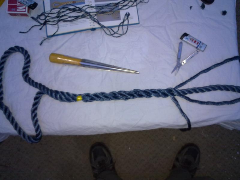

Hilfreich dabei ist ein Hohlspieker wie hier zu sehen.
Hits: 5662
Größe:  50,8 KB Name:  25032011772.jpg
Hits: 5460
Größe:  50,8 KB
Habe ich jedes der 3 Kardeele einmal durchgesteckt, ist das der erste Durchstich. Jetzt und nach jedem Duchstich alle drei Kardeele gleichmäßig fest ziehen.

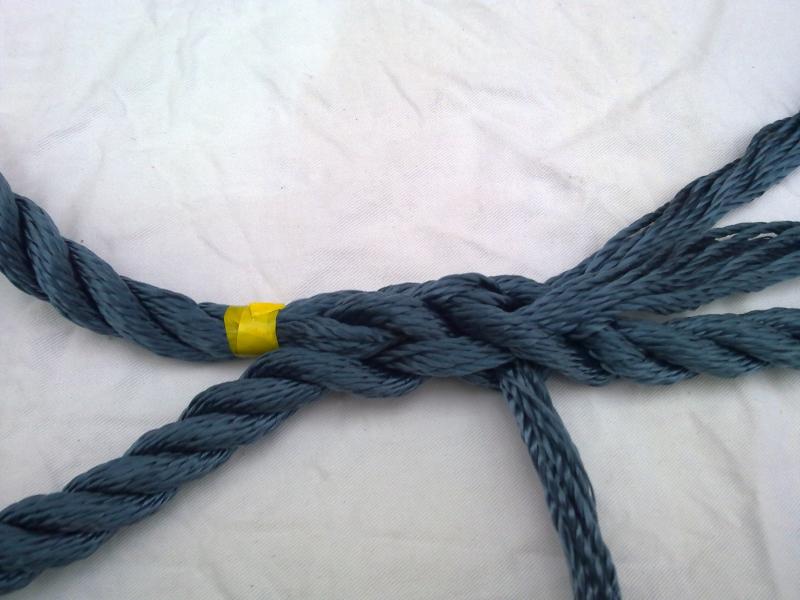

Weiter geht es, indem ich alle drei Kardeele wieder gegen den Schlag durchstecke. Wichtig ist, immer zuerst über einen Seilkardeel drüber und beim nächsten drunter.
Hier habe ich den 3. Durchstich geschafft: Name:  25032011774.jpg
Hits: 5397
Größe:  46,7 KB

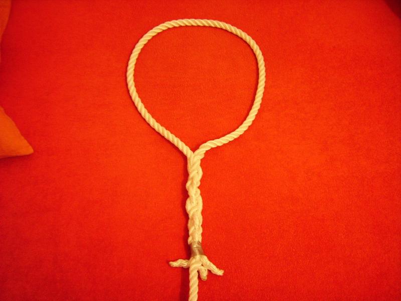

Hallo Wolf und alle Takelfreunde ,
ich hab mich mal an die Arbeit gemacht und ein Auge gespleisst , danke für die Anleitung.
Der Anfang stimmt evt. nicht ganz , da bräuchte ich nochmals eine Step by Step für " Oberbayern " ,für die 2. und 3. Einfädlung.
( wo ist die Mitte und links und rechts ),
aber halten wirds wohl . Ich muss mir noch ein Abschweissblech an meinen Lötkolben basteln , sonst ist das verschweissen und Abschweissen nicht sauber zu machen .
so schauts aus
Gruss Josef
