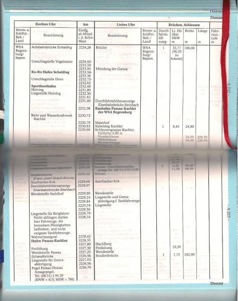

Durchfahrtshöhen bei HSW (den Begriff habe ich vorgestern gesucht Alzi läßt grüßen ) sind in Deiner Aufstellung nicht ganz korreckt, Wolf. Der Segler sollte sich diese bei ELWIS herunterladen: Merkblatt für Wassersportler auf der Bundeswasserstraße Donau
Stand: 18.06.2009 und hier
Hinweise für Wassersportler auf den Bundeswasserstraßen Main, Main-Donau-Kanal und Donau
zu finden.
Diese Daten habe ich aus dem weska 2005. Der ist zwar nicht ganz aktuell aber dieser Quelle bedienen sich auch die Berufsschiffer und Brückenhöhen sind ja nicht allzu dynamisch.
Den aktuellen WESKA empfehle ich eh bei einer großen Donaufahrt da z.B. sämtliche Verordnungen und Gesetze enthalten sind (auch Funk) und das in einem äußerst handlichem DIA A6 Format. Außerdem sind noch viele andere Infos, Telefonnummern, Adressen etc. enthalten.

Dieses Schriftstück Den aktuellen WESKA kannst Du als ZUSÄTZLICHE Lektüre empfehlen. Das entbindet den Skipper aber nicht davon, die aktuelle DonauSchPV an Bord zu haben. Es sein denn, der aktuelle WESKA (2005 ist leider nicht die aktuelle Version) hat die DonauSchPV in der aktuellen Version (und natürlich die Ergänzungen dazu) im Inhalt.
Ich hab dir mal einen Teil des Inhaltsverzeichnisses gescannt. Da sind wirklich die ganzen Verordnungen drin und die im WESKA 2010 sind auch akzeptiert, ganz im Gegensatz von einer elektronischen Version auf dem Laptop.
Außerdem sollte man ihn schon wegen den Adressen der Schifferseelsorge immer dabei haben, sollte man z.B. wegen Gesang in der Schleuse Selbstmordgedanken hegen.
