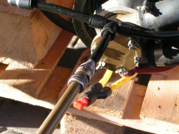

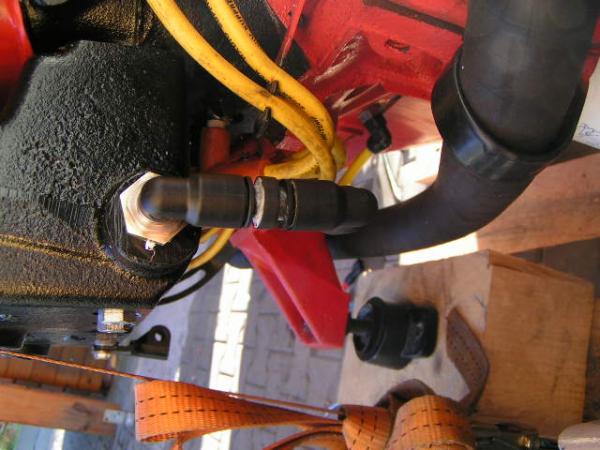

Ich verwende es auch zur Innenkonservierung bei meinem Bootsmotor, mit Frostschutz will ich nicht spülen da ich nicht den ganzen Kram dann wieder in Gulli oder ins Wasser kippen mag.
Habe meine Ablasschrauben mit Pneumatikanschlüssen versehen ( Krümmer/Motorbock), dann lase ich Wasser ab und jage ca. 0,2 L Fluidfilm stark zerstäubt durch die Leitungen bis es oben rausnebelt aus den Ausgängen, und fertig ist meine EInwinterung
Im Frühling kann ich oohne Gedanken an Öko oder ähnliches den Motor laufen lassen ob im Wasser oder in Gulli
