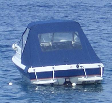

Wie schon erwähnt, habe ich dieses Jahr auch von Björn ein neues Verdeck machen lassen.
Deshalb auch an dieser Stelle ein paar Detailfotos:
Ein Traum ! Ich würde nur beim nächsten Mal, das Heckteil zum Rausnehmen machen, statt zum Aufrollen.
Alleine hängt man(n) da ganz nett dran..... Tja, Björn. Hätte doch auf Dich hören sollen

Hallo Björn!
Möchte mein Verdeck ändern lassen!
Der Heckteil lässt sich bei mir nicht aufrollen und das ist sehr umständlich!
Kann mann das ändern oder muss ich komplett neu machen lassen?

Das geht normalerweise ohne große Probleme, werden seitliche 2 Reißverschlüsse eingenäht, eine saubere Überlappung drauf und die Bändsel zum Hochrollen rein.
Hinten müssen dann noch Tenax gesetzt werden, damit dann der Schal, der stehen bleibt, einen sicheren Halt halt
Vielleicht auch gleich komplett rausnehmbar?
Für einen Preis bräuchte ich aber ein vernünftiges Foto vom Verdeck von hinten.
