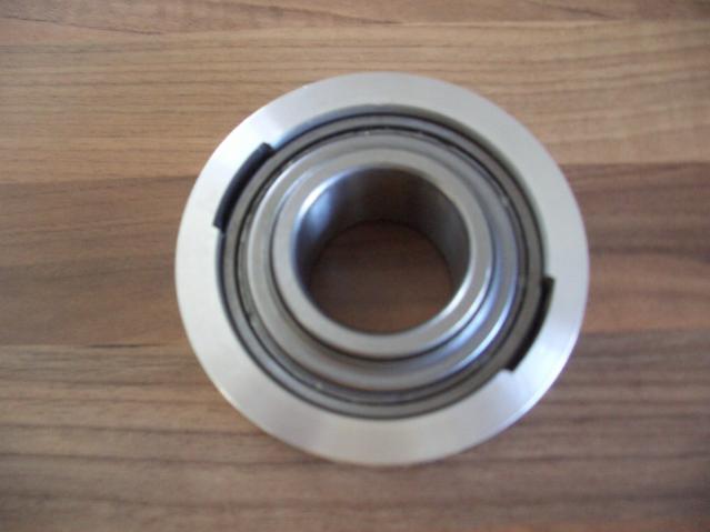

Die Abmessungen sind folgendermaßen!
Durchmesser innen 34,97mm
Durchmesser außen 87,57mm
Erhöhung vom inneren Ring 6,6mm

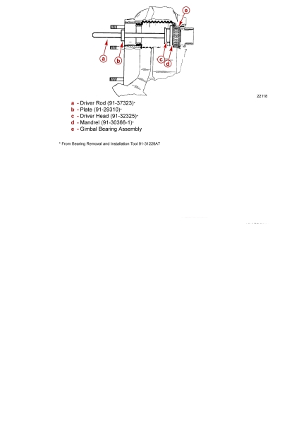

So schaut das Original aus
benötigt wird a c und d kostet bei mir für das D-Forum 62,- zuzügl. Versand
Hast du dich da verrechnet oder kostet das wirklich soviel ???

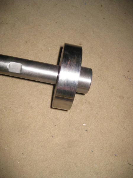

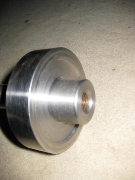

Nochmals eine Skizze!
Mein Dorn zum Lagereinbau sieht so aus
Nö kostet normal 74,-
Das Ausbau Werkzeug kostet 500,-
Gruß Mike

Alt 01.03.2010, 18:09
Wie lange hast denn den Stiel gemacht!
440 mm
