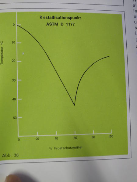

Auch hier aus aktuellem Anlass des Wetters,
Frostschutzmischungsverhältnis zu Kristalisationspunkt.
Die Y-Skala als Minus Temperatur betrachten

Ich brauche es nicht, für mich stelle ich es auch nicht rein, soll aber Leute geben die mit Frostschutz einwintern,
und die sollen sehen das "viel mehr" nicht mehr brigt
Aber auch gut zu sehen das es pur immer noch bis - 16° ausreicht, und viel mehr haben wir selten

Die Zeit ist doch entscheident, einen Tag bei - 30 wird es schon aushalten auch wenns nur bei -16 Eingestellt ist, zudem wird der Frostschutz nicht wie Wasser zu Eis, es wird so wie Slush Puppie Trinkeis
